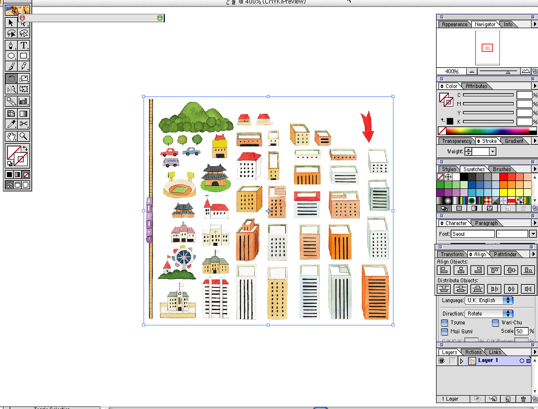

일러이미지에서여,
일러이미지 안에 여러가지 이미지가 있어요. 그런데 이 이미지중 하나만 필요한데 선택을 하면 모든 이미지가 다 선택이 되거던여? 각각 따로이 선택되는것이 아니라 커다랗게 그냥 그 이미지자체가 한이미지화 되어 버린거죠.
설명이 좀 복잡한가요?
그 이미지들이 그룹으로 되어있지도 않고 락걸린것도 아니고 일일히 포샵에서 열어서 라쏘툴같은것으로 따야하거던여? 포샵으로 여는 대신 이미지 크기는 더 키우기가 힘들죠...이미지가 깨져버리니깐요.
이런 경우 어찌하나여 ? 다른 방법은 없는지요??
이해를 돕기 위해 파일을 올려볼껀데요 올려지면 다행인데 안되면...==
원본파일은 13메가나 하네요-/-

저 위에 사진을 보고 얘기하는게 아니라 원래부터가 사진이라는 말이죠.. 일러스트오브젝트가 아니니 일러스트에서 자르거나 변형시킬수가 없는 화일이란 거죠.

네..사진화일을 일러스트에다가 플레이스시킨 상태입니다. 이건 일러스트에서 전체적으로 최대한 키워서 저장한 후 포토샵에서 열어서 포토샵화일로 저장을 해서 사용하시는게 좋을듯 싶네요.

아 엘모님 저건 이해를 돕기위해 제가 캡쳐한 이미지구요
원본이미지가 13메가라서 여기에 올리질 못했어요. 밑에 써놨는데영--

엘모님 제시하신거 두가지 다 안먹히네여.
희한하네여 일러에서 이미지 확대하는것ㅇ는 아무런 문제가 없는데..
링크팔레트된것인가봐여...일일히 이거 확대해서 포샵에서 불러내서 따야하는게 참..불편하네여. 파일 용량이 크지 않다면 보내드리고 싶은데 용량이 커서 보내드리지도 못하겠네요. 도움 감사합니다.

그림을 딴창에서 열어보니 사진화일이군여..ㅡ.ㅡ 황당... 이건 일러스트에서 하는게 아닌데여? 포토샵에서 잘라쓰세요! 일러스트오브젝트랑 사진화일이랑 구분은 하실줄 아셔야죵..
전체가 한 그림이므로
포토샵에서 일일히 잘러 따로 저장하거나 그냥 하나로 쓰거나 하되...
흰 여백을 없애야 할때는 패쓰를 따서 클리핑 패스 후 eps저장해야 함.
크기는 quark등에서 120%이상 확대 안하는것이 좋음.

그 이미지가 링크팔레트에 들어있는것이라면 원래부터가 일러스트오브젝트가 아닌 사진화일일 것이고 그렇지 않다면 상단 오브젝트 메뉴에서 익스펜드 어피어런스를 실행해서 다 따주고 언그룹을 시켜보세요. 또는 그 이미지들을 감싸고 있는 사각형이 있는지 살펴보시고 만약 있다면 직접선택툴로 그 사각형만 지워주시고 사용하시든지 전체선택된 담에 커맨드+옵션+7을 눌러서 마스크를 풀고 사용하시던지.. 선택된 이미지가 없어서 그게 어떤 상태인지 잘 모르겠어서 여러가지 제시해 봅니다.
